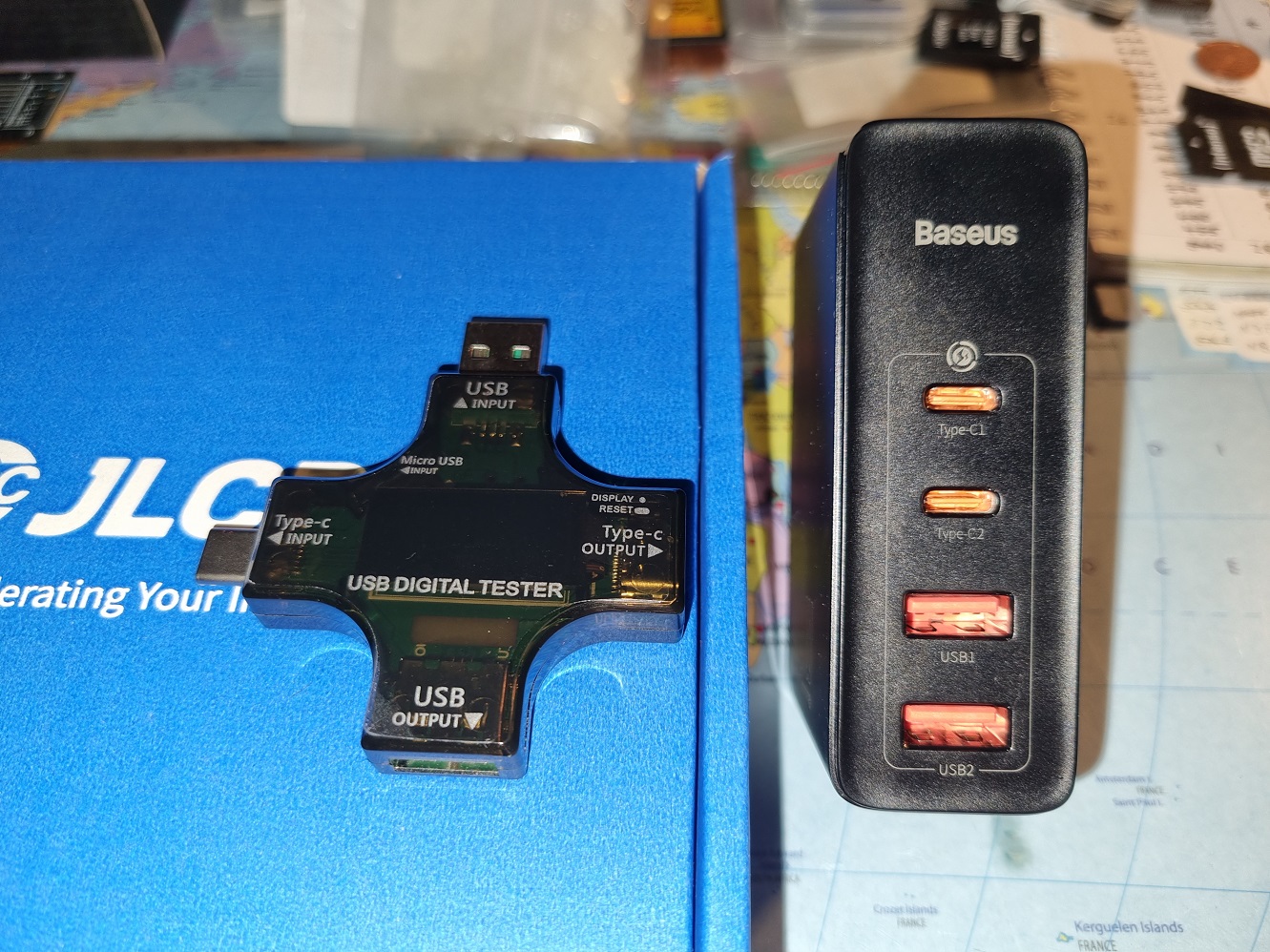

ich hab heute versucht mein Handy zu laden und gleichzeitig den 600XL+ von Kveldulvur über den USB-C Power Adapter zu betreiben. Keine gute Idee! Das USB Ladegerät gibt dann an allen Ausgängen 9V ab. Das hat das Board bzw. einen oder mehrere Chips gekillt. Die gute Nachricht ist, dass alle Custom Chips noch gehen. Hab ich mit meinem Testboard getestet. Was könnte als Erstes die Grätsche gemacht haben? Das Speichermodul (UM61512) soll nur 5,5V aushalten. Die 74LSXX, die Eproms und die GALs sollen bis 7 Volt gehen. Oder hab ich sonst was vergessen? Der Bildschirm bleibt dunkel und beim Ausschalten gibt es einen kurzen Blitzer im Monitor.

Der Fehler saß zwischen Monitor und Stuhllehne. 😂 Ich habe den USB Tester mit eingestecktem Handy dran gehabt. Anstatt den Atari auf einen freien Port des Ladegerätes zu stecken, habe ich ihn auf einen freien Port des USB Testers gesteckt. Als ich die 9V im Display gesehen hab, war es schon zu spät. Gut das sowas nur mir passiert. 😀 Das ganze ist aber glimpflich ausgegangen, der 600XL+ läuft wieder. Der PIC und das 512k OS ROM waren kaputt.
